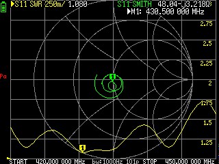

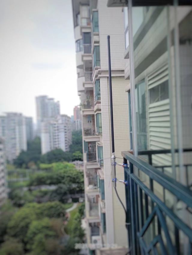

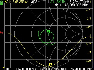

刚海鲜市场本地面交收了一条华鸿1.2M UV玻璃钢,拉楼顶就不能想了,老小区了,上去拉条临时晾衣绳都会被人剪断剪烂,物业都没办法管。
只能在阳台固定弄一下,大白色的太显眼,楼下很远都能看到,所以用电工胶给包了一圈黑色,这样基本上远处就看不大出来了,虽然证照齐全了,但是老小区就想尽量低调些
也用刚收到的网分测了一下驻波, 貌似还行。实际有待后期通联使用测试了。
网上搜一下说电工胶是不会影响电磁波传播的...这里的大神有建议吗?

7楼
:王雷生:没啥问题 用吧,如果有问题就是你的功率不够大,高 ..
